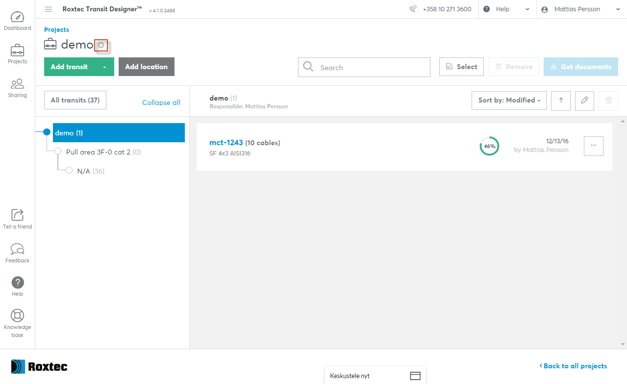

Du kan lage din egen offline sikkerhetsfil i innstillingsseksjonen for ditt prosjekt. For å nå prosjektinnstillinger, klikk tannhjulet ved siden av prosjektnavnet.

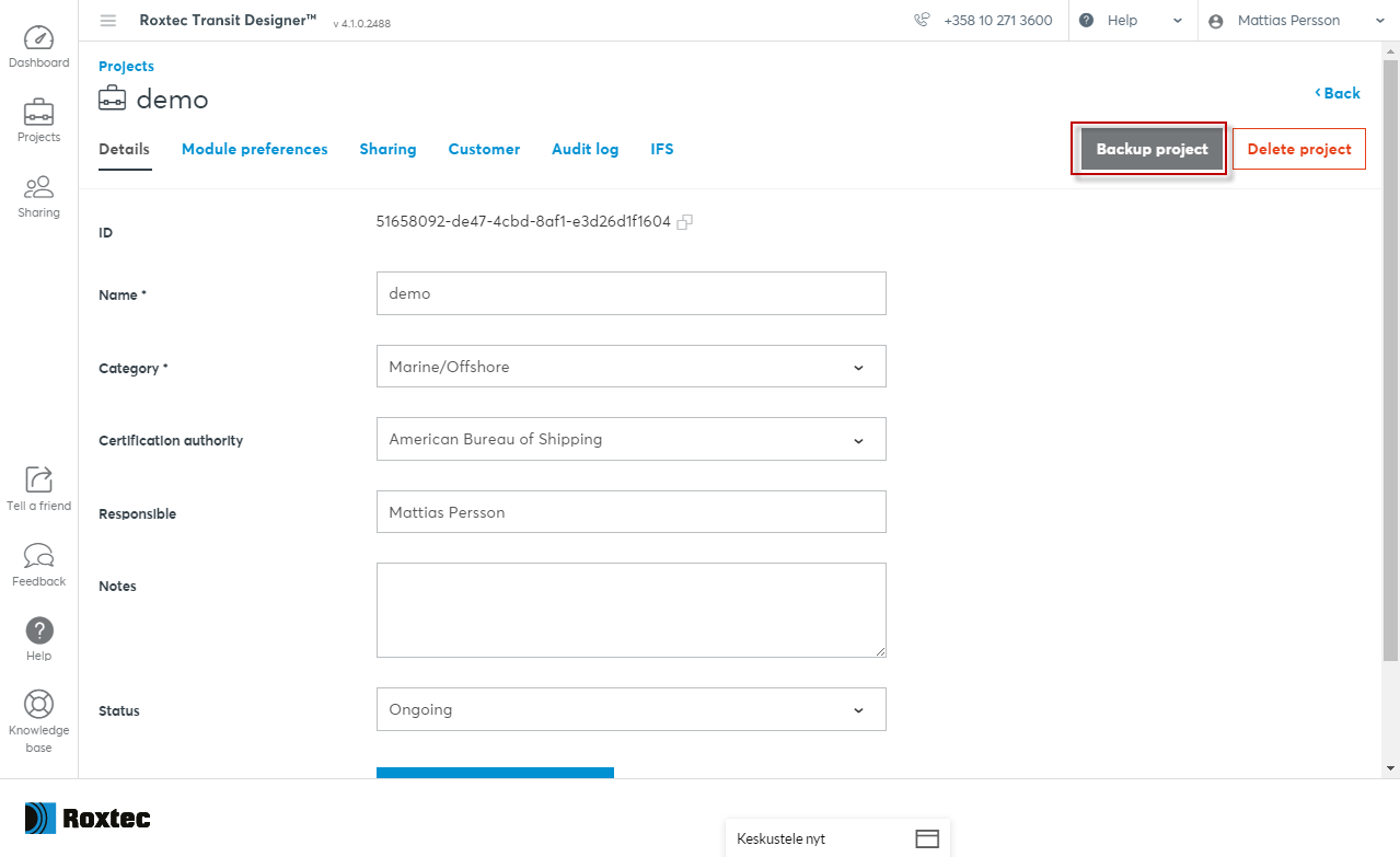

 Klikk sikkerhetskopiknappen og en fil med et komplett prosjektinnhold vil bli generert.

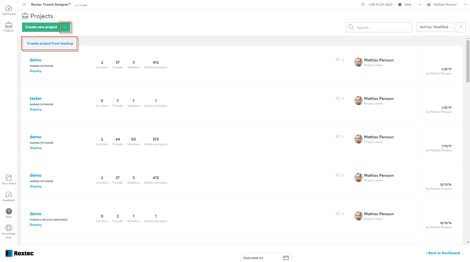

Du kan nå lage et nytt prosjekt basert på denne filen. For å gjøre dette, klikk på pilen i "lag nytt prosjekt"-knappen og velg "lag ny fra sikkerhetskopi".
Dette vil lage en eksakt kopi av prosjektet du sikkerhetskopierte med et nytt navn.
