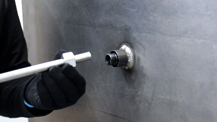

Overgang til skotforskruning er en af de traditionelle metoder til tætning.
De traditionelle svejsemetoder, så som forskruninger, stålrør med eller uden flange, stålrammer eller andre koblingsforbindelser, bliver nu gradvist erstattet med alternative løsninger, der slet ikke kræver svejsning.
Det, at man kan undgå svejsning af uens metalrørsinstallationer, er en betydelig fordel i sig selv, men der er også yderligere fordele ved ikke at skifte til stålrør ved hver gennemføring.
Fordele såsom at man undgår at kompromittere rørsystemets integritet, kvalitet og ydeevne, fordi man ikke er nødt til at skifte fra det udvalgte tyndvæggede metalrør til et stålrør af lavere kvalitet ved hver dæk- eller skotgennemføring.
