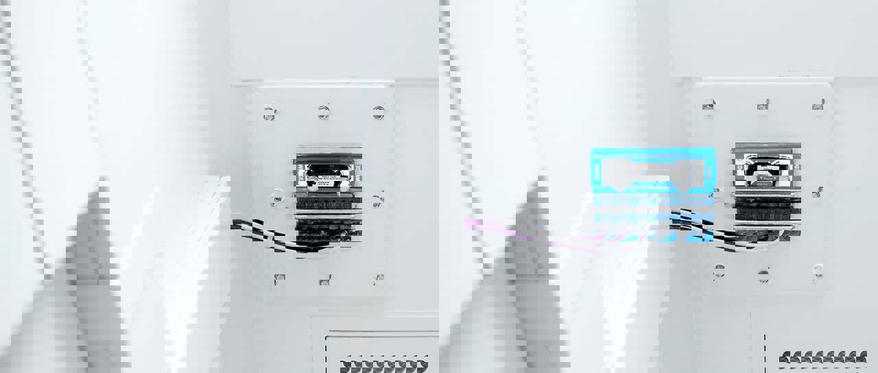

5. Tætning af kabel- og rørgennemføringer
Kabel- og rørgennemføringer er en almindelig lækagevej, der kan reducere ydeevnen for både positivt og negativt tryk. Kabel- og rørgennemføringer bør forsegles for at mindske lufttab og sikre validering af rum med positivt og negativt tryk.
Ønsker du at lære mere om kabel- og rørgennemføringer til laboratorier og renrum? Fortsæt med at læse.
