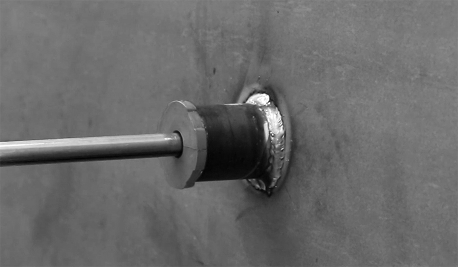

1. Lange und schwere Mantelrohre
Plugs erfordern ein Mantelrohr und häufig eine zweiseitige Installation, wenn Brandschutz-, Gasdichtigkeits- und Wasserdichtigkeitsanforderungen bestehen. Die Länge des Mantelrohrs hängt typischerweise vom Rohrdurchmesser und dem Material ab, das für die erforderliche Brandklasse benötigt wird. Daher erfordern die meisten Plussysteme Mantelrohrlängen zwischen 100 und 250 mm.
Lange Mantelrohre schränken die Möglichkeit ein, eine Muffe oder Kupplung an einem Rohr anzubringen, das durch die Durchführung in der Nähe der Struktur verläuft, oder wenn versucht wird, das Rohrsystem in eine andere Richtung zu verlegen. Je kürzer das Mantelrohr ist, desto mehr Flexibilität besteht bei der Verlegung eines Rohrsystems innerhalb eines begrenzten Raums.

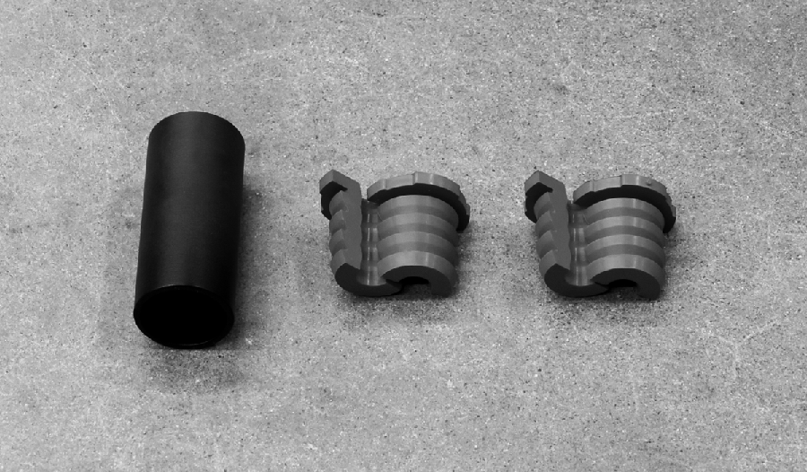

2. Begrenzte Installationsflexibilität und große Lagerbestände
Plugs haben begrenzte Toleranzen, daher ist eine spezifische Dimensionierung entscheidend. Die Beachtung von Details wie dem Innendurchmesser der Mantelrohre und dem Außendurchmesser des Rohrs sind der Schlüssel zur Bestimmung des benötigten Stopfens. Zwei unflexible Maße ohne viel Toleranz erfordern, dass spezifische Stopfengrößen zur Verfügung stehen.
Aufgrund der Variabilität im Innendurchmesser der Mantelrohre als auch der Rohraußendurchmesser, besteht eine große Auswahl möglicher Pluggrößen bei den Anbietern. Dies kann sehr verwirrend sein und häufig zur falschen Auswahl führen.
Wenn Installateure die genauen Abmessungen nicht kennen, ist das Risiko einer falschen Pluggröße sehr hoch, da die Toleranzwerte der Stopfen begrenzt sind. Das Ergebnis eines schlecht sitzenden Plugs kann katastrophal sein. Aus diesen Gründen benötigen die meisten Benutzer von Plugs einen großen Vorrat oder Lagerbestände mit verschiedenen Pluggrößen.

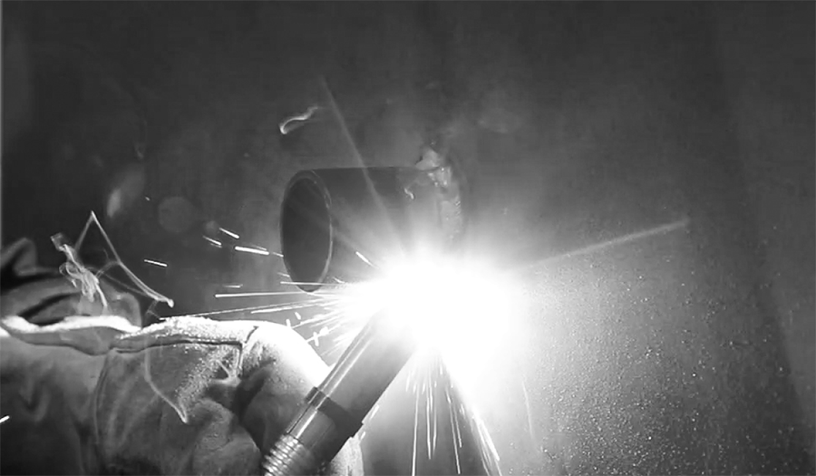

3. Umfangreiche Installationszeit
Die meisten Pluglösungen erfordern das Schweißen des Mantelrohrs auf beiden Seiten des Decks oder Schotts, und das Schweißen ist sowohl zeitaufwändig als auch kostspielig. Sie erfordern den Zugang zu beiden Seiten der Struktur, was bei Reparaturprojekten auf einem Schiff oder einer Plattform im Betrieb schwierig sein kann.
