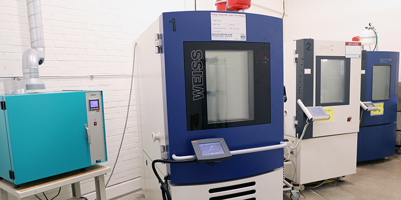

Ambientes extremos
Os gabinetes de temperatura para ciclagem de temperatura no laboratório da Roxtec são sofisticados. Os engenheiros e técnicos de teste podem expor materiais, componentes e sistemas de vedação inteiros a uma variedade de níveis de umidade do ar combinados com temperaturas que variam de -60 °C a +180 °C. Não é apenas uma forma de verificar até que ponto os componentes resistem ao frio e ao calor de ambientes exigentes. Quando você faz a ciclagem de temperatura, pode simular o processo do tempo e, assim, realizar testes "no futuro".

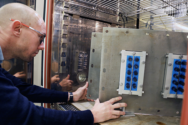

"Criamos o efeito de envelhecimento para garantir soluções confiáveis por anos", diz Niklas Åkesson. "Isso nos dá a possibilidade de ajudar nossos clientes a evitar surpresas desagradáveis no campo. Também temos um forno de envelhecimento para testes de longo prazo e podemos colocar nossas vedações na porta de um gabinete para expor um lado da passagem às mudanças de temperatura e deixar o outro lado permanecer na temperatura ambiente."

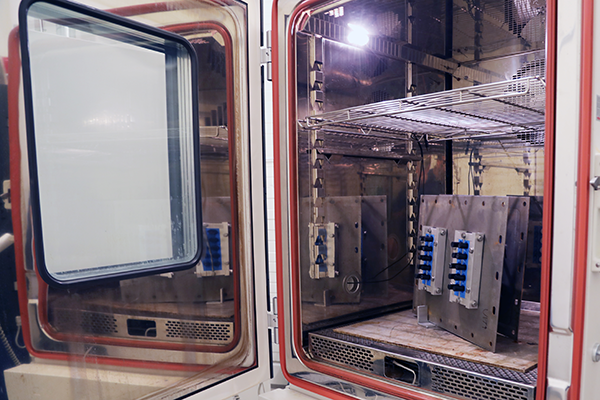

Testes de materiais especiais
Alguns produtos permanecem semanas ou meses nos gabinetes, embora a tecnologia possa fazer o tempo avançar muito. Os especialistas em vedação da Roxtec seguem os padrões existentes, mas também pesquisam novos métodos de teste. Isso é útil quando você desenvolve novos materiais ou produtos ou quando os clientes apresentam necessidades especiais que exigem soluções especiais. Você pode querer testar uma passagem por meio de ciclos de temperatura por várias semanas e, em seguida, realizar diretamente um teste de fogo rigoroso.
