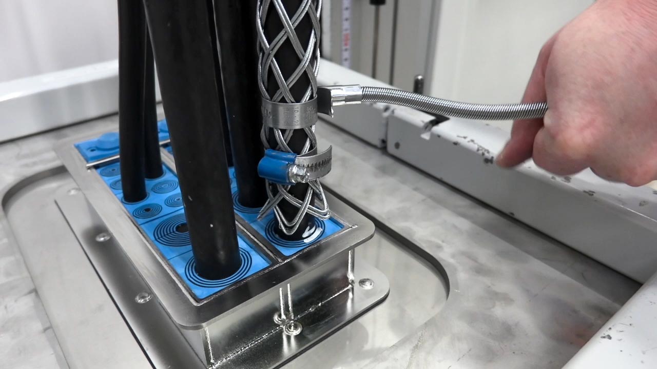

Para sistemas de passagem de cabos com compressão, a fabricação do cabo causa impacto considerável. O material e a textura da capa externa afetam o atrito, enquanto que a rigidez de um cabo afeta a força de compressão.

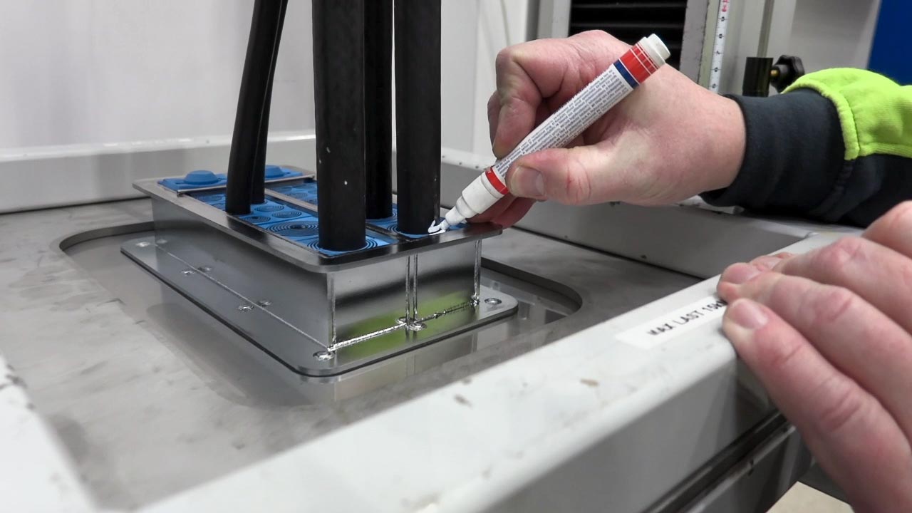

Os testes de arranque são usados para avaliar a resistência à tração e verificar o desempenho do sistema de vedação quando ele é exposto a uma força externa.

Os dispositivos de passagem de cabos Roxtec não podem ser certificados por padrões de prensa-cabos como o EN 50262/A1/A2 e o IEC 62444 conforme definidos. No entanto, testes internos foram realizados de acordo com os métodos desses padrões. Os produtos Roxtec baseados em módulos iguais ou maiores a 30 mm atendem aos Tipos B e C de ancoragem de cabos. Método de teste: carga estática por 5 min. Requisito: deslizamento < 3 mm.

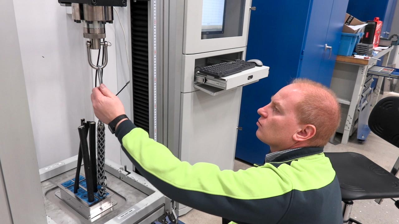

Equipamento de teste interno

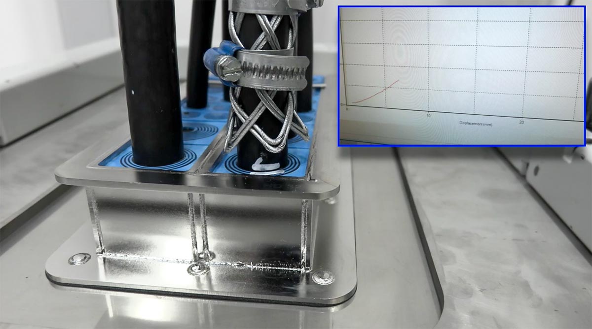

Nosso equipamento computadorizado interno, o Mecmesin MultiTest 50-I (up to 50 kN), permite a realização de testes estáticos longos e curtos (horas/minutos), testes dinâmicos/pulsos (segundos), bem como testes de força e deslocamento com um diagrama que mostra a força necessária para causar o deslizamento de um cabo.
