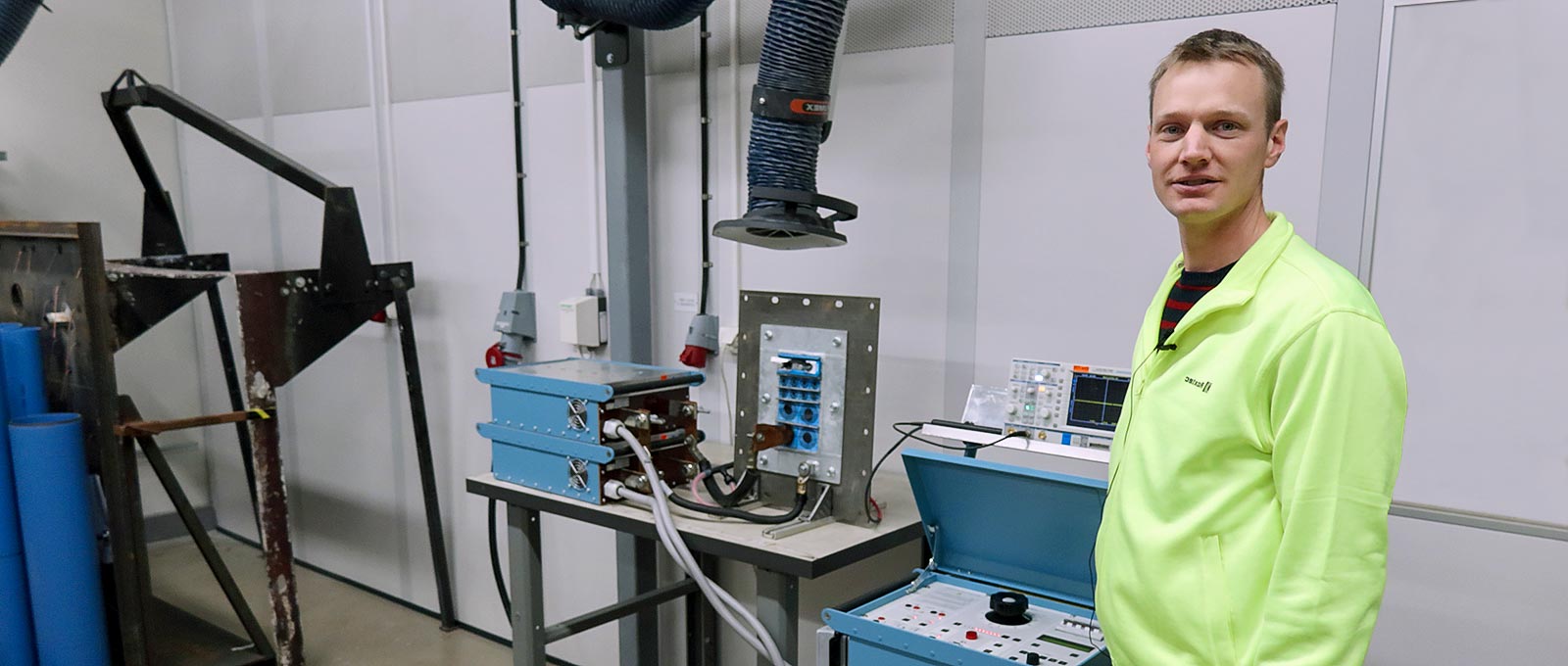

Контрольно-измерительная аппаратура в испытательной лаборатории Roxtec в шведском городе Карлскруна позволяет убедиться в том, что система соединения и заземления наших вводов способна выдержать любой ток короткого замыкания. Уплотнения Roxtec разрабатываются для противодействия очень сильным токам повторяющихся коротких замыканий.

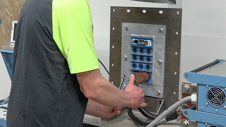

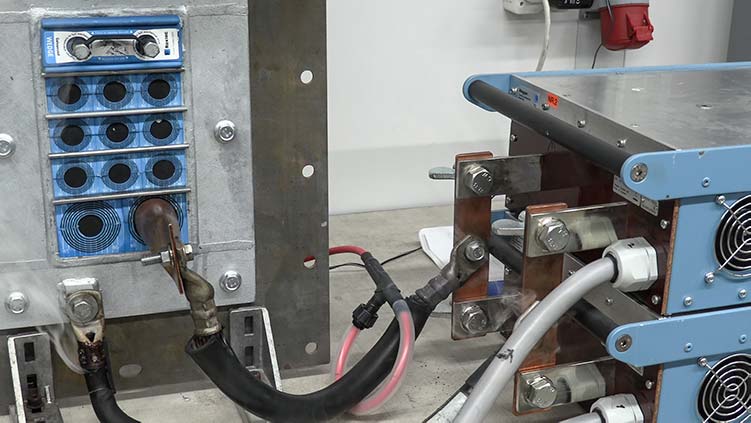

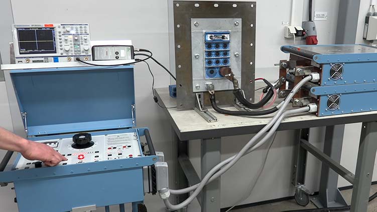

Передовые испытательные стенды

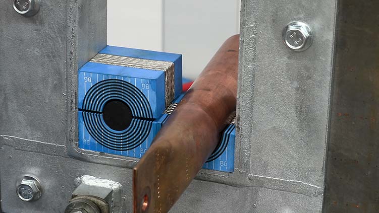

Один выход генератора испытательного стенда подсоединен к раме Roxtec, а другой — к прочной медной трубе, которая играет роль бронированного кабеля. Затем система Roxtec BG™ подвергается воздействию тока до 10 000 ампер. Непрерывность подачи тока контролируется на протяжении всего эксперимента.
