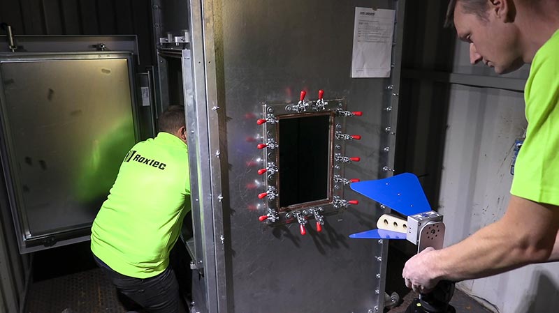

Dans le laboratoire de tests Roxtec, les ingénieurs et techniciens utilisent des salles blindées, des antennes, des émetteurs et des récepteurs pour vérifier la capacité des solutions d'étanchéité en matière d'atténuation des interférences.

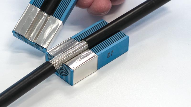

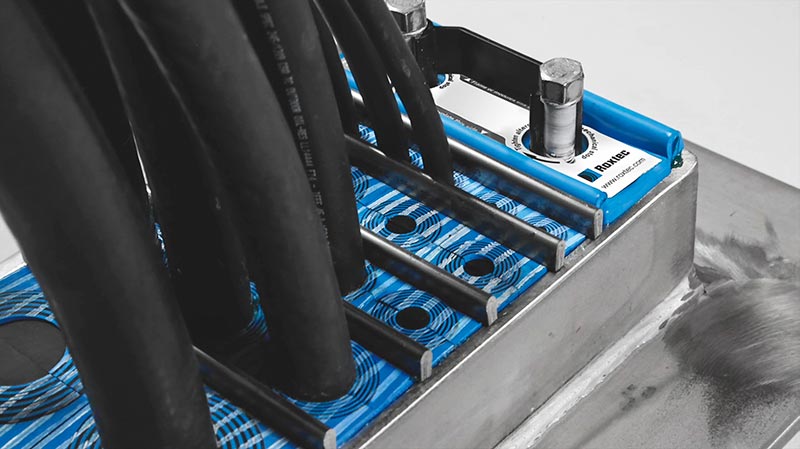

Les performances du blindage peuvent être évaluées dans une gamme de fréquences couvrant la plupart des normes CEM. Les modules Roxtec ES sont pourvus d'une couche de caoutchouc conducteur qui atténue les perturbations électromagnétiques et forme une barrière efficace contre les interférences électromagnétiques.

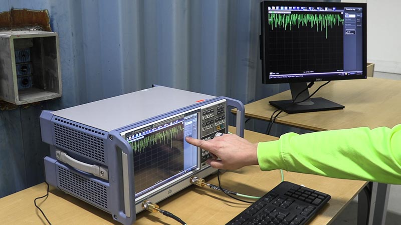

Apprendre des résultats
Le niveau d'atténuation des solutions d'étanchéité fait l'objet d'une évaluation et d'une comparaison dans le processus de développement du produit. Les résultats présentent clairement les performances de blindage des solutions d'étanchéité lorsqu'il s'agit de protéger le point d'entrée et de former une solution blindée complète.
