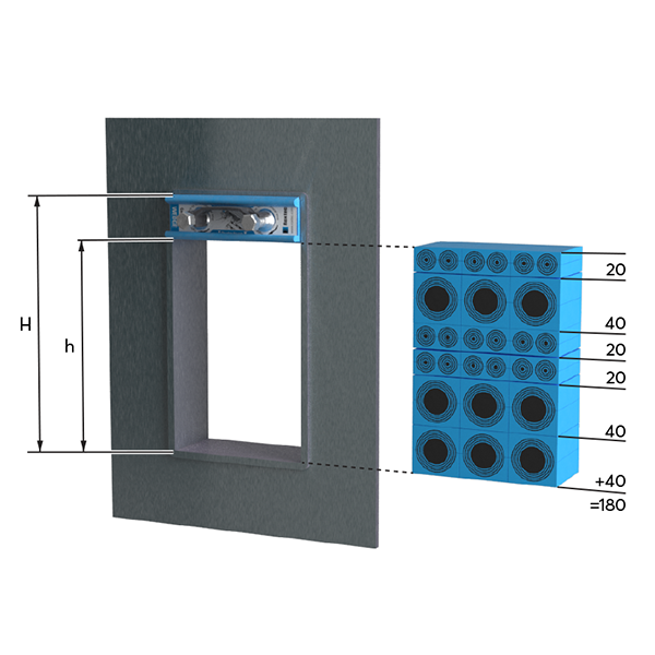

- La hauteur de remplissage détermine le volume des modules d'étanchéité qui seront utilisés dans une ouverture de cadre. L'utilisation correcte de la hauteur de remplissage est cruciale pour obtenir une performance certifiée du produit.
- La hauteur de remplissage (h) présentée dans le tableau est égale à la hauteur intérieure de l'ouverture du cadre (H) moins l'espace requis en mm pour l'unité de compression.
- La hauteur combinée des modules d'étanchéité choisis doit toujours correspondre à la hauteur de remplissage (h)
- Calculez la hauteur de remplissage correcte conformément aux instructions d'installation avant de choisir des modules d'étanchéité
| Mesures en millimètres, mm. |
| Hauteur du cadre (H) [mm] | Hauteur de remplissage (h) [mm] | Taille de cadre |
| 101 | 60 | 1 et 2 |
| 160 | 120 | 3 et 4 |
| 218 | 180 | 5 et 6 |
| 278 | 240 | 7 et 8 |

À l'aide de nos boîtes de modules standard, vous pouvez facilement faire correspondre la quantité correcte de modules avec l'espace de remplissage. Une boîte de module standard correspond à l'espace de remplissage d'un cadre de taille 4 et deux boîtes correspondent à l'espace de remplissage d'un cadre de taille 8.

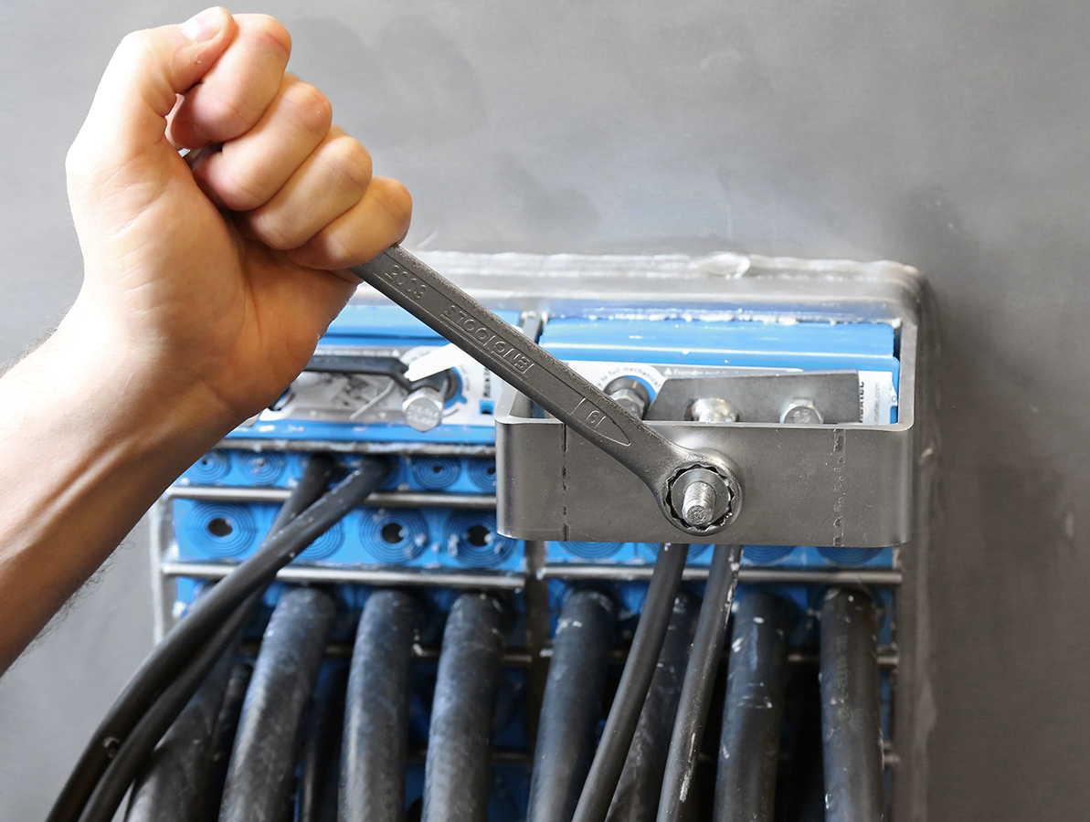

Terminez l'assemblage complet avant de serrer les unités de compression
Pour simplifier l'insertion du module de compression Roxtec dans les cadres combinés, serrez les modules après avoir rempli toutes les ouvertures. La pression fait légèrement gonfler les parois intérieures du cadre.
